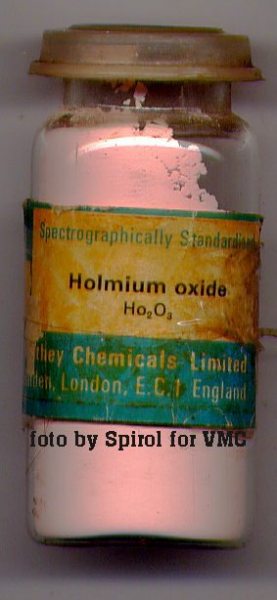

<center>Tlenek holmu (III)
Ho2O3
- Postać: ciało stałe - proszek
- Kolor: różowo-biały
- Gęstość: 8360kg/m3 (20*C)
- Izotopy: nie dotyczy
- Rozpuszczalność w wodzie: nierozpuszczalny w wodzie
- Rozpuszczalność w innych rozpuszczalnikach: rozpuszczalny w silnych kwasach mineralnych
- Temperatura topnienia: 2360*C
- Temperatura wrzenia: 3900*C
- Toksyczność: LD5-rat/oral >1000mg/kg
- Higroskopijność: znikomo higroskopijny
- Przechowywanie: Szczelnie zapakowany w słoiki lub PE.
Własne spostrzeżenia: wchodzi w reakcje redox z silnymi reduktorami jak większość żadkich pierwiastków, roztwór wykorzystywany jako wzorzec do testowania długości fali według DAB, używany do produkcji specjalnego szkła, absorbuje neutrony, stosowane w reaktorach atomowych jako zabezpieczenie pzreciwko niekontrolowanym reakcjom łańcuchowym, cena rynkowa około $109/10g
Ho2O3.jpg [ 27.07 KiB | Przeglądane 2345 razy ]
