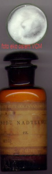

<center>Nadtlenek sodu
okson, oksylit
Na2O2
- Kolor: biały do jasnożółtego
- Gęstość: 2,805g/cm3
- Izotopy: nie dotyczy
- Rozpuszczalność w wodzie: reaguje gwałtownie z wodą
- Temperatura topnienia: 460*C
- Temperatura wrzenia: 657*C
- Temperatura rozkładu: 460*C
- Toksyczność: szkodliwy po połknięciu lub kontakcie ze skórą - poparzenia
- Przechowywanie: szczelne szklane opakowania w suchym miejscu
Własne spostrzeżenia: silny utleniacz, z niektórymi substancjami tworzy mieszaniny wybuchowe, pochłania dwutlenek węgla z powietrza, szeroko stosowany w chemii nieorganicznej jak i organicznej
Na2O2.jpg [ 16.07 KiB | Przeglądane 2271 razy ]
