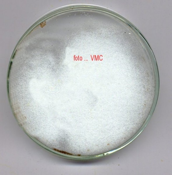

Własne spostrzeżenia- Substrat do otrzymywania pentrytu, produkcja lakierów i farb
pentaerytryt.jpg [ 63.4 KiB | Przeglądane 6021 razy ]

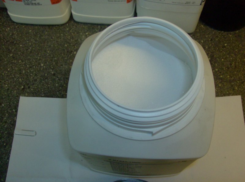

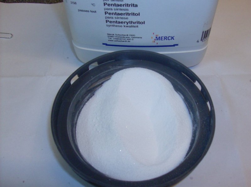

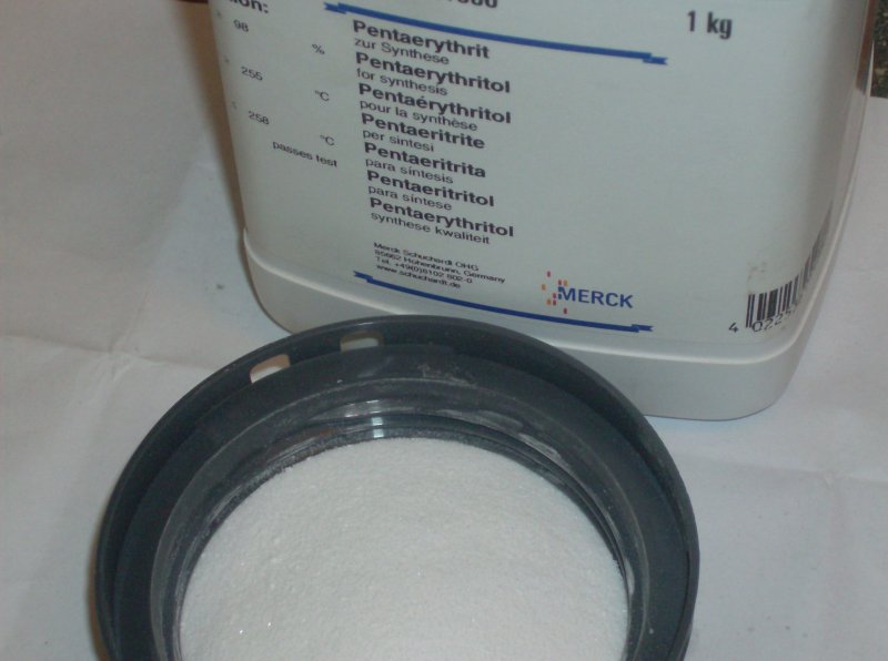

Od siebie dodam kilka fotek tego ciekawego produktu wysokiej czystości :wink:
pentaerytrytol 1268.jpg [ 54.75 KiB | Przeglądane 6985 razy ]
pentaerytrytol1266.jpg [ 48.11 KiB | Przeglądane 6986 razy ]
pentaerytrytol1258.jpg [ 52.43 KiB | Przeglądane 6986 razy ]
