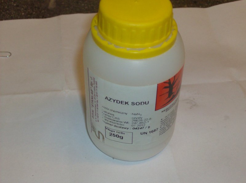

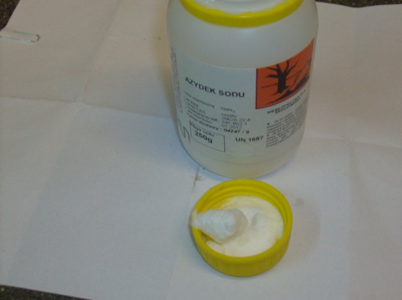

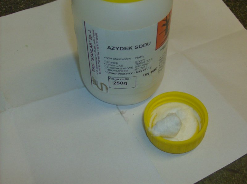

<center>Azydek sodu
NaN3
- Postać: Ciało stałe
- Kolor: biały krystaliczny
- Zapach: Bez zapachu
- Gęstość: 1,85 g/cm3 (w 200C)
- Izotopy: nie dot.
- Rozpuszczalność w wodzie: : 420 g/l (170C)
- [b]Temperatura topnienia:
: rozkład termiczny 275C
- Palność: nie palny
- Toksyczność: toksyczny grupa T+substancja bardzo toxyczna,
najniższa znana dawka, która powoduje objawy zatrucia u człowieka TDL0: 0,71 mg/kg LD50 (doustnie szczury): 27 mg/kg, LC50 (skóra królik): 20 mg/kg - przy wdychaniu pyłów: podrażnienie dróg oddechowych, przy kontakcie ze skórą: podrażnienia, ryzyko absorpcji, przy spożyciu: podrażnienia błon śluzowych ust, gardła, przełyku i dróg pokarmowych
- Higroskopijność: jest higroskopijny
- Przechowywanie: szczelne pojemniki na szlif
Własne spostrzeżenia: Wysoce tox. substancja porownywalna z cyjankami,: bardzo toksyczny, powoduje uszkodzenie centralnego układu nerwowego,azydki są toksyczne dla organizmów wodnych. Zatrucia ostre organizmów prostych: 5 mg/l.Dla zwierząt zimnokrwistych 1 mg/l w
przeliczeniu na azydek sodu.
W kontakcie z kwasami uwalnia bardzo toksyczne gazy,należy unikać: wysoka temperatura, kwasy, metale ciężkie, sole metali (ryzyko eksplozji)
Szeroko stosowany jako półprodukt na spłonki w technice mw ,oraz ważny i ceniony odczynnik analityczny.
eko.
