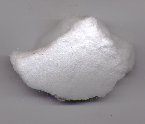

<center>Wodorotlenek litu
LiOH
- Zapach: gryzący
- Gęstość: 1,51g/cm3
- Izotopy: nie dotyczy
- Rozpuszczalność w wodzie: 12.8 g/100 ml (20 °C)
- Rozpuszczalność w innych rozpuszczalnikach: słabo w etanolu
- Temperatura topnienia: 470*C
- Temperatura wrzenia: 924*C
- Temperatura rozkładu: 924*C
- Toksyczność: rat: LC50 = 960 mg/m3/4H; Oral, mouse: LD50 = 363 mg/kg; Oral, rat: LD50 = 210 mg/kg;

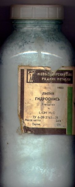

- Przechowywanie: W szklanych pojemnikach, suche i przewiewne miejsce.
Własne spostrzeżenia: Stabilny w warunkach normalnych, wykorzystuje się jako produkt pośredni do wielu syntez. Produkt drażni błony śluzowe i powoduje kichanie. Koniecznie zakładać maseczki przeciwpyłowe.
