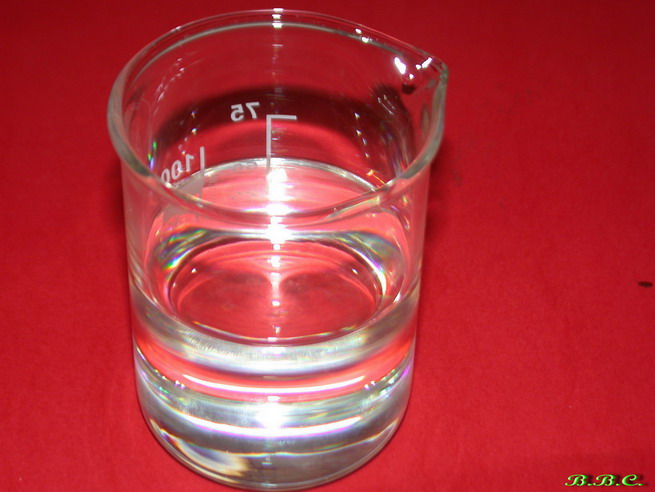

<center>CHLOREK TIONYLU
Tionylu chlorek
wzór sumaryczny: SOCl2
- Postać: ciecz
- Kolor: osuszony i świeżo destylowany chlorek tionylu jest bezbarwny, w miarę upływu czasu staje się lekko słomkowy
- Zapach: charakterystyczny, dość intensywny
- Gęstość: 1,638 g/cm3 (20 °C)
- Izotopy: nie dotyczy
- Rozpuszczalność w wodzie: gwałtownie reaguje z wodą, rozkładając się do dwutlenku siarki i chlorowodoru
- Rozpuszczalność w innych rozpuszczalnikach: na ogół dobrze rozpuszczalny w większości popularnych rozpuszczalników organicznych
- Temperatura topnienia: - 104,5 °C
- Temperatura wrzenia: 76 °C
- Temperatura rozkładu: powyżej 140 °C
- Toksyczność: działa drażniąco na układ oddechowy (kaszel, duszności), absorpcja dużych ilości powoduje wymioty, obrzęk płuc, sinicę, uszkodzenie naczyń sercowych; powoduje podrażnienie oczu i łzawienie, przy kontakcie z oczami: oparzenia, ryzyko zmętnienia rogówki. W razie spożycia powoduje oparzenia przełyku i żołądka, ryzyko perforacji przełyku i żołądka. Przy kontakcie ze skóra prowadzi do podrażnienie i oparzenia. Ostra toksyczność: LD50 (wdychanie szczury): 2700 mg/m3/4h
- Higroskopijność: higroskopijny, bardzo łatwo chłonie parę wodną z powietrza
- Przechowywanie: stabilny, jednak ze względu na higroskopijność przechowywać w szczelnych opakowaniach, chronić przed światłem (butelki z ciemnego szkła), w dobrze wentylowanym, suchym pomieszczeniu, z dala od źródeł ognia i ciepła, w temperaturze pokojowej (zalecane poniżej 30 °C)
- Własne spostrzeżenia: pracować pod wysokosprawnym wyciągiem, niezbędne jest zastosowanie rękawic ochronnych i okularów ochronnych; w przypadku reakcji w środowisku bezwodnym, niezbędne jest bardzo dokładne osuszenie rozpuszczalnika. Unikać reakcji z amoniakiem i formaldehydem.
CHLOREK TIONYLU jest znanym czynnikiem chlorującym, jest szeroko stosowany do przekształcenia kwasów karboksylowych i alkoholi w, odpowiednio, chlorki acylowe i chlorki alkilowe. Ze względu na łatwo lotne produkty rozkładu (SO2 i HCl) oraz niewysoką temperaturę wrzenia, jest częściej stosowany do wyżej wymienionych reakcji niż np PCl5.. Stanowi składnik ogniw na bazie chlorku tionylu (katoda) i litu
- Inne informacje:
moment dipolowy: 1,4 D
ciśnienie pary: 121 mbar (20 °C)
CAS No.: 7719-09-7
