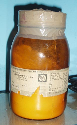

kwas_borowy2.jpg [ 48.95 KiB | Przeglądane 5169 razy ]

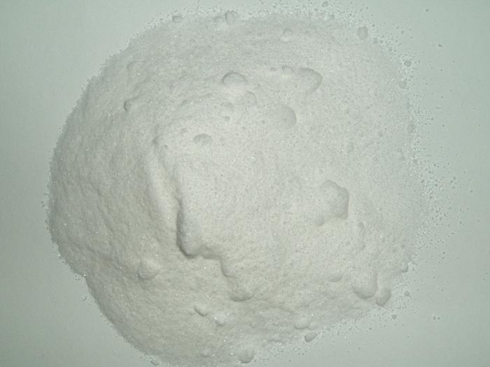

kwas_borowy.jpg [ 42.17 KiB | Przeglądane 5168 razy ]
