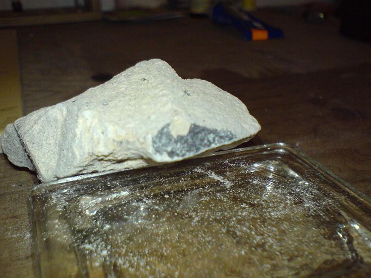

Własne spostrzeżenia: Karbid służy do otrzymywania acetylenu na skalę zarówno przemysłową jak i laboratoryjną. Karbid można kupić po niskiej cenie w hurtowniach chemicznych, jego cena to około 5 zł/kg.
Techniczny karbid jest zanieczyszczony węglem (często w postaci czarnych, łatwo kruszących się grudek, które z wodą nie reagują), tlenkiem wapnia oraz fosforkiem wapnia (Ca<sub>3</sub>P<sub>2</sub>) który w kontakcie z wodą wydziela fosforowodór o czosnkowym zapachu (to właśnie on nadaje karbidowi ten charakterystyczny zapach).
Karbid na powietrzu pokrywa sie warstwą wodorotlenku wapnia pod wpływem wilgoci z powietrza, oraz bardzo powoli nierozpuszczalnego węglanu wapnia pod wpływem dwutlenku węgla. Jeżeli trzymamy karbid w niedokładnie zamkniętym pojemniku, to po kilku dniach może się okazać, że wszystkie bryły pokryły się warstwą wapna, która moze mieć grubość do 0.5 cm!
Karbid jest bardzo twardy. Żeby go pokruszyć potrzeba naprawdę sporej siły i/lub ciężkiego młotka. Podczas kruszenia rozpryskuje na wszystkie strony, więc lepiej uważać z miejscem, gdzie go kruszymy, bo lepiej, żeby żadna grudka sie nie zapodziała gdzieś po kątach (może wtedy zostać przypadkiem zalana wodą).

Komentarz: Karbid by panzerfaust
CaC2.JPG [ 59.68 KiB | Przeglądane 3601 razy ]
