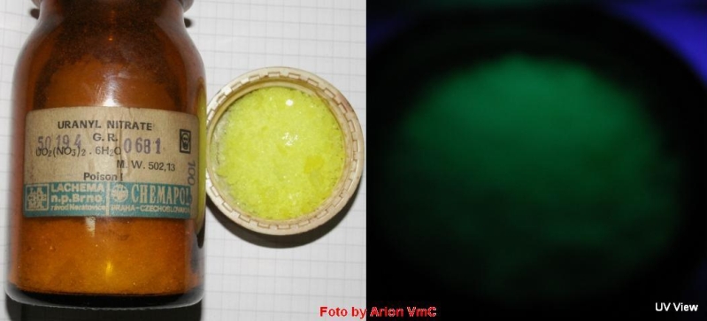

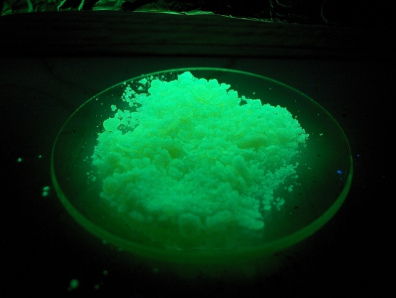

Własne spostrzeżenia: Substancja wykazuje zielono-żółtą luminescencję pod wpływem wstrząsania, tarcia, rozdrabniania lub jeśli jest naświetlana promieniami UV. W 59,5st.C topi sie we własnej wodzie krystalizacyjnej, a przechowywana w próżni nad H2SO4 lub ogrzana powyżej 65st.C przechodzi w trójhydrat, który w 110st.C tworzy sól dwuwodną. W 170st.C uzyskuje się sól bezwodną rozkładającą się w wyższych temperaturach z utworzeniem UO3 i NOx. UWAGA! Roztwór eterowy tej soli wystawiony na działanie światła słonecznego może zamoistnie eksplodować
imgUranyl.jpg [ 248.04 KiB | Przeglądane 2263 razy ]
uranyl.JPG [ 165.66 KiB | Przeglądane 2293 razy ]
