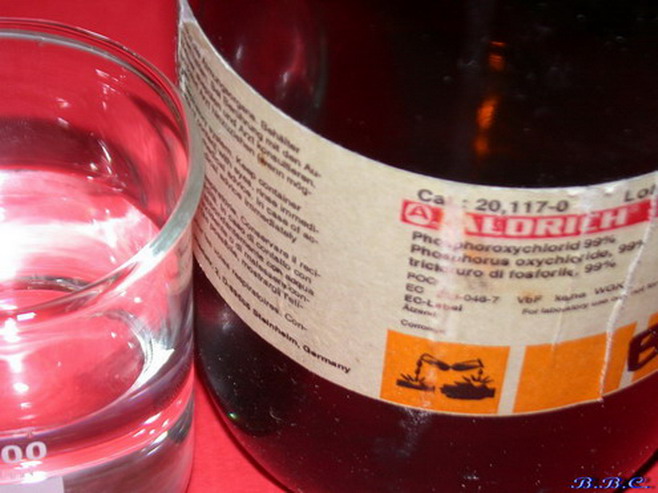

Własne spostrzeżenia: podczas pracy z chlorkiem fosforylu należy używać gumowych rękawic oraz okularów ochronnych, a prace wykonywać pod sprawnie działającym wyciągiem. W przypadku reakcji z niewielką ilością wody obserwuje się intensywne pryskanie i wydzielanie się oparów. Jeżeli istnieje konieczność wylania do zlewki z wodą mieszaniny poreakcyjnej z udziałem chlorku fosforylu, lepiej jest zastosować dużą ilość lodu, po czym zostawić mieszaninę pod dygestorium. W przypadku pożaru w pobliżu naczynia z chlorkiem fosforylu stosować gaśnice proszkowe lub piasek
chlorek fosforylu 1.jpg [ 91.55 KiB | Przeglądane 2788 razy ]
