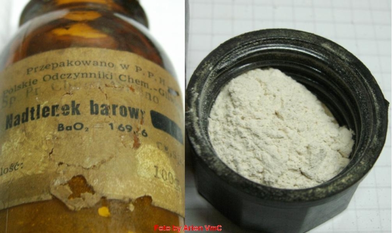

<center> BAROWY NADTLENEK
Dwutlenek Baru
BaO<sub>2</sub>
- Kolor: kremowobiały
- Rozpuszczalność w wodzie: prawie nierozpuszczalny (patrz: własne spostrzeżenia)
- Temperatura topnienia: -
- Temperatura wrzenia: -
- Temperatura rozkładu: >700st.C
- Palność: niepalny, ale jest bardzo silnym utleniaczem
Toksyczność: klasa substancji T+,Xi Toksyczny przy połknięciu, ryzyko uszkodzenia wątroby i nerek, drażniący i żrący przy dłuższym kontakcie ze skóra i błonami śluzowymi, ryzyko absorbcji
- Higroskopijność: mało higroskopijny
- Przechowywanie: w szczenie zamkniętych naczyniach
Własne spostrzeżenia: BaO2 jest trwały w stanie suchym, z wodą reaguje powoli tworząc BaO2 x 8H2O, który jest słabo rozpuszczalny w wodzie (0,168g/100g wody w 20st.C), odczyn roztworu jest zasadowy. Hydrat jest mniej trwały od BaO2 nawet jeśli jest przechowywany w szczelnych naczyniach. Ogrzewany powoli do temp. 130st.C traci 7,5 cząsteczek wody. Resztę wody traci powyżej 200st.C częściowo się przy tym rozkładając. BaO2 ogrzewany w próżni rozkłada się na BaO i O2 w 500-600st.C, na powietrzu powyżej 700st.C, poniżej tej temperatury zachodzi reakcja odwrotna. Z kwasami twoży odpowiednie sole i H2O2. Pod wpływem CO2 i wilgoci z powietrza rozkłada się powoli na BaCO3 i H2O2. Jest silnym utleniaczem, w związku z czym należy wystrzegać się jego kontaktu z materiałami organicznymi, metalami aktywnymi etc, gdyż może nastąpić zapłon (szczególnie w kontakcie z kwasami lub nawet wilgocią) a w skrajnych przypadkach nawet wybuch. baO2 był dawniej stosowany jako jedyny substrat do otrzymywania H2O2.
Edit eko czysty BaO2 jest biały bez sladu barwy zółtej która jest wynikiem nieczystości produktu lub rozkładu,czysty jest kredowo-białym proszkiem stosowanym jako składnik do wojskowych termitow lub jako utleniacz w mieszankach piro ,
BaO2.JPG [ 262.41 KiB | Przeglądane 4598 razy ]
