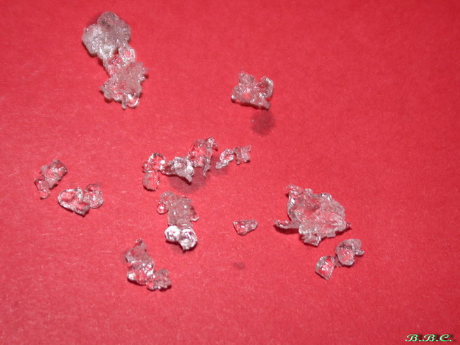

- Kolor: substancja bezbarwna
- Zapach:
- Rozpuszczalność w wodzie: substancja słąbo rozpuszcza się w wodzie
- Rozpuszczalność w innych rozpuszczalnikach: dobrze rozpuszcza sie w eterach
- Temperatura topnienia: 33 - 35 °C
- Temperatura wrzenia: 154 - 156 C przy 11 mm Hg °C
- Palność: substancja łatwopalna
- Toksyczność: doustnie, szczur: LD50 = 1110 mg/kg; wnikanie przez skórę, szczur: LD50 = 71 mg/kg; wnikanie przez skórę, królik: LD50 = 79 mg/kg; inhalacja, szczur: LC50 = 159 mg/ m3/6h
- Higroskopijność: substancja umiarkowanie higroskopijna
- Przechowywanie: unikać silnych utleniaczy

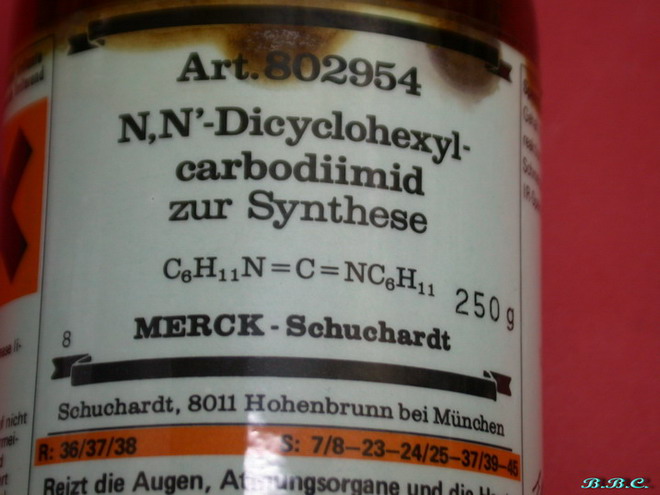

Własne spostrzeżenia: DCC jest związkiem stosowanym podczas reakcji estryfikacji, sprzęgania, kondensacji, acylowania, szczególnie przydatnym podczas syntezy związków biologicznie ważnych, np peptydów. Działanie DCC w tego typu reakcjach polega przekształceniu np. grupy hydroksylowej kwasu karboksylowego w podstawnik łatwiej odszczepiając się. W reakcji takiej powstaje N,N`-dicykloheksylomocznik, wytrącający się podczas reakcji w postaci białego osadu. Reakcje te wymagają środowiska bezwodnego.
wzór strukturalny:
DCC znany jest pod innymi nazwami: bis(cyclohexyl)carbodiimide, DCCD, DCCI, 1,3-dicyclohexylcarbodiimide.
CAS Number: 538-75-0; masa molowa: 206,33 g/mol
DCC, wzór.JPG [ 3 KiB | Przeglądane 3966 razy ]
DCC 2.jpg [ 88.36 KiB | Przeglądane 2689 razy ]
DCC 1.jpg [ 80.07 KiB | Przeglądane 2686 razy ]
