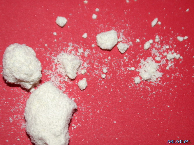

- Higroskopijność: substancja umiarkowanie higroskopijna, w miarę upływu czasu, pod wpływem może się zbrylać, bryłki są kruche, łatwe do rozkruszenia

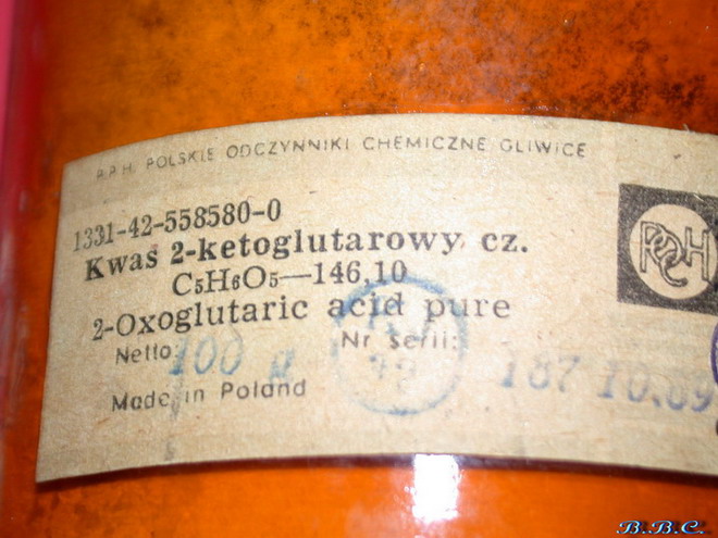

kwas 2-ketoglutarowy 2.jpg [ 122.08 KiB | Przeglądane 2452 razy ]
kwas 2-ketoglutarowy 1.jpg [ 103.52 KiB | Przeglądane 2446 razy ]
