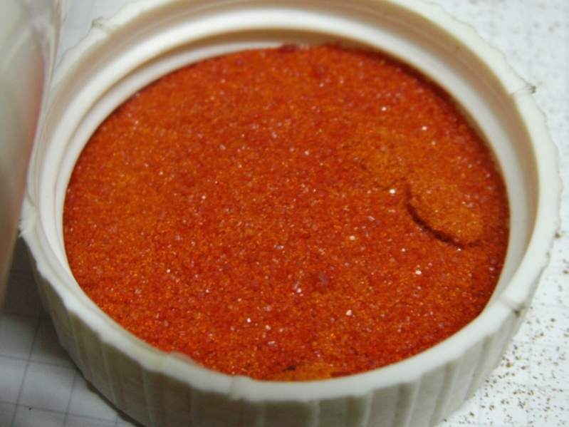

<center>POTASOWY ŻELAZICYJANEK
HEKSACYJANOŻELAZIAN-(III) POTASOWY
K3Fe[CN]6]
- Kolor: ciemnoczerwony, roztarty na proszek jest barwy żółtej
- Gęstość: 1,85 / 20st.C
- Rozpuszczalność w wodzie: 29,9g/0st.C, 46,0g/20st.C, 59,5g/40st.C, 70,9g/60st.C
81,8g/80st.C, 91,6g/100st.C (w 100g wody)
- Rozpuszczalność w innych rozpuszczalnikach: mało rozpuszczalne w alkoholu, rozpuszczalny w acetonie
- Temperatura topnienia: -
- Temperatura wrzenia: -
- Temperatura rozkładu: >200st.C
- Toksyczność: nie jest klasyfikowany jako substancja niebezpieczna.
LD50 doustnie, mysz:2790mg/kg. Przy dłuższym kontakcie ze skórą i błonami sluzowymi
mozliwe wystapienie podrażnień. Toksyczny w przypadku spożycia (uwalnia HCN).
- Przechowywanie: brak szczególnych zaleceń
Własne spostrzeżenia: K3Fe[CN]6] twoży jednoskośne, dobrze wykształcone, pryzmatyczne kryształy.
W środowisku alkalicznym jest silnym utleniaczem. Roztwory wodne sąnietrwałe.
Pod wpływem rozc. H2SO4 i innych kwasów rozkłada się po ogrzaniu z wydzieleniem HCN.
K3[Fe(CN)6].jpg [ 372.58 KiB | Przeglądane 2028 razy ]
