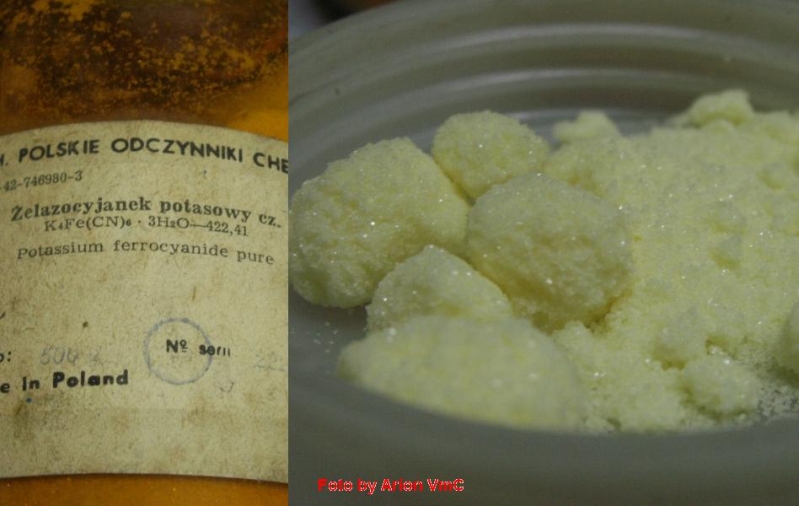

<center>POTASOWY ŻELAZOCYJANEK
HEKSACYJANOŻELAZIAN-(II) POTASOWY 3-HYDRAT
K4[Fe(CN)6] x 3H2O
Obrazek </center>
- Kolor: jasnożółty
- Gęstość: 2,85
- Rozpuszczalność w wodzie: 15,0g/0st.C,28,0g/20st.C, 42,7g/40st.C, 56,0g/60st.c
68,9g/80st.C, 82,7g/100st.C (w 100g wody i w przeliczeniu na sól bezwodną)
- Temperatura topnienia: -
- Temperatura wrzenia: -
- Temperatura rozkładu: <100st>250st.C rozkłada się
- Toksyczność: LD5o doustnie, szczur:1613mg/kg (substancja bezwodna).Klasa substancji:Xn, N, Przy dłuższym kontakcie ze skórą i błonami sluzowymi
mozliwe wystapienie podrażnień. Toksyczny w przypadku spożycia (uwalnia HCN). Powoduje niekożystne zmiany w środowisku.
- Higroskopijność: nie jest higroskopijny, na suchym powietrzu częściowo wietrzeje
- Przechowywanie: szczelnie zamknięte naczynia
-Własne spostrzeżenia: Związek tworzy kryształy tetragonalne. Podczas prażenia rozkłada się
z wydzieleniem m.in. (CN)2. Pod wpływem rozc. H2SO4 i innych kwasów rozkłada się po ogrzaniu z wydzieleniem HCN.
UWAGA!!! Bezwodny stapiany z węglem drzewnym i K2CO3 przechodzi w KCN, FeO i CO2
K4[Fe(CN)6] x 3H2O.JPG [ 249.33 KiB | Przeglądane 2084 razy ]
