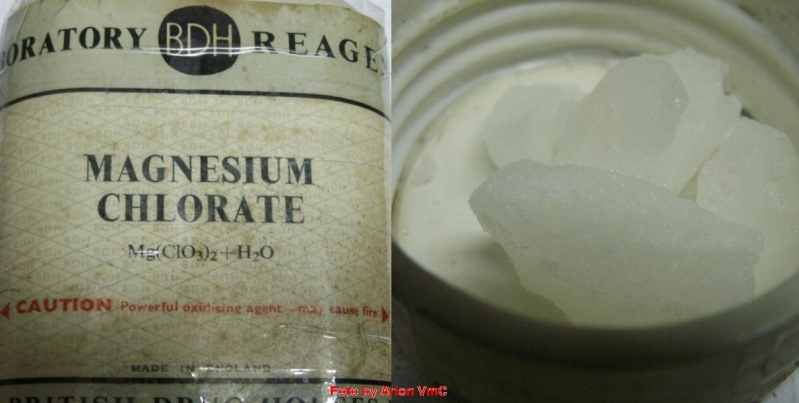

<center>MAGNEZOWY CHLORAN
magnezowy chloran (V)
Mg(ClO3)2
- Rozpuszczalność w wodzie: bardzo dobrze rozpuszczalny
- Rozpuszczalność w innych rozpuszczalnikach: -
- Temperatura topnienia: >80st.C (hydrat)
- Temperatura wrzenia: -
- Temperatura rozkładu: -
- Palność: niepalny, jest bardzo silnym utleniaczem
- Toksyczność: klasa substancji: O, Xn. W kontakcie ze skórą drażniący, przy dłuższym oddziaływaniu żrący. Powoduję bolesne oparzenia. Szkodliwy w przypadku spożycia (absorbcja), w większych ilościach może spowodować zapaść.
- Przechowywanie: szczelnie zamknięte pojemniki szklane (najlepiej oparafinowane). Unikać kontaktu z jakimikolwiek substancjami organicznymi, metalami, siarką etc. gdyż może nastąpić wybuch.
Własne spostrzeżenia: Z substancją należy obchodzić sie bardzo ostrożnie (obowiązkowa jest pełna odzież ochronna). W przypadku rozsypania natychmiast zebrać na sucho (nie zmywać wodą, gdyż wydzielają się duże ilości ciepła). Pozostawiony na powietrzu szybko rozpływa się.
UWAGA! W kontakcie z metalami (np. Zn) samorzutnie zapala się pod wpływem wilgoci z powietrza. Zmieszany z substancjami organicznymi spala się bardzo gwałtownie z wydzieleniem dużych ilości ciepła.
Mg(ClO3)2.JPG [ 216.12 KiB | Przeglądane 2915 razy ]
