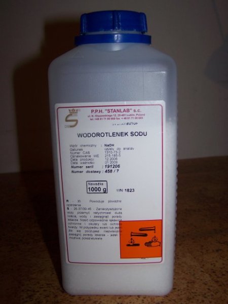

// NaOH w pojemniku z HDPE //

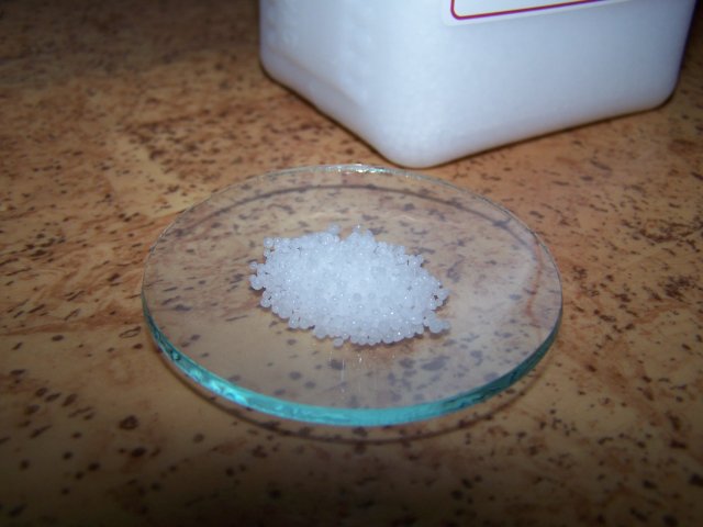

// NaOH po minucie na powietrzu. Jak widać już ściągnęło na siebie trochę wody, przez co połyskuje. //</center>

Komentarz: Zdjęcie pojemnika z NaOH

Komentarz: Zdjęcie wodorotlenku sodu. Zostało zrobione około minuty po wyjęciu z opakowania, jak widać już błyszczy, co potwierdza jego wyjątkową higroskopijność.
