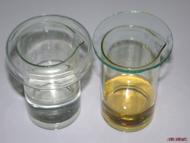

- Kolor: czysty, po destylacji, ortomrówczan etylu jest bezbarwny, w miarę przechowywania nabiera słomkowożółtej barwy

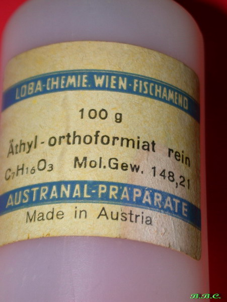

ORTOMRÓWCZAN ETYLU występuje pod nazwami: ortomrówczan trietylu (Triethyl orthoformate), trietoksymetan (Triethoxymethane), TEOF, ester trietylowy kwasu ortomrówkowego, Aethon, Ethone

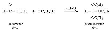

ortoestry można otrzymac w reakcji estrów z nadmiarem alkoholu wobec czynnika odwadniającego:
Tego typu związki, mimo nieposiadania wyraźnego ugrupowania estrowego, mają w nazwach zwyczajowych słowo "ester", lub inne, wskazujące na pochodzenie od kwasu karboksylowego.
Ortoestry stosowane sa w preparatyce organicznej do wprowadzania grup alkoksylowych
