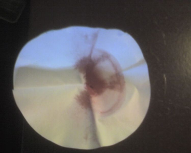

Własne spostrzeżenia: Żelazian (VI) baru jest silnym utleniaczem. W labolatorium otrzymać go można przez strącenie go z roztworu K<sub>2</sub>FeO<sub>4</sub> azotanem(V) lub chlorkiem baru. Po zadaniu BaFeO<sub>4</sub> kwasem solnym wywiązuje się chlor, co potwierdza jego utleniające właściwości.
Spirol napisał(a):
Więc tak ... o dziwo prawdziwa formuła tego związku to : BaFe<sub>12</sub>O<sub>19</sub> lub BaO<sub>6</sub>.Fe<sub>2</sub>O<sub>3</sub> nie wiem pod co to podczepić ? :|
Komentarz: BaFeO4 na sączku
BaFeO4 2.jpg [ 23.44 KiB | Przeglądane 3153 razy ]
Komentarz: BaFeO4 na sączku 2
BaFeO4.jpg [ 26.86 KiB | Przeglądane 3153 razy ]
