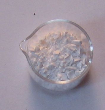

<center>SIARCZAN WAPNIA
Siarczan (VI) wapnia
CaSO<sub>4</sub>
Gips Krystaliczny
- Gęstość: 2,96g/cm<sup>3</sup> w 20°C
- Rozpuszczalność w wodzie: 2,4g/l w 20°C
- Temperatura topnienia: 1450°C
Toksyczność: nietoksyczny
- Przechowywanie: szczelne opakowania, suche pomieszczenie, temperatura pokojowa
Własne spostrzeżenia: Najlepiej jest go otrzymać w reakcji kwasu siarkowego z wodą wapienną lub jakąkolwiek rozpuszczalną solą wapnia:
Ca(OH)<sub>2</sub> + H<sub>2</sub>SO<sub>4</sub> = CaSO<sub>4</sub> + 2H<sub>2</sub>O
Ca(NO<sub>3</sub>)<sub>2</sub> + H<sub>2</sub>SO<sub>4</sub> = CaSO<sub>4</sub> = 2HNO<sub>3</sub>
Jako najmniej rozpuszczalny wytrąca się siarczan wapnia. Reakcje te wykorzystuje się w analityce do wykrywania zarówno anionów siarczanowych jak i kationów wapniowych. Związek ten w analityce ma również zastosowanie przy wykrywaniu kationów strontu oraz baru, gdyż jego nasycony roztwór powoduje wytrącanie się jeszcze mniej rozpuszczalnych siarczanów tychże metali. W przyrodzie występuje w postaci minerałów: anhydrytu (CaSO<sub>4</sub>) i gipsu (CaSO<sub>4</sub>*2H<sub>2</sub>O). Gips w temperaturze 90-120°C ulega częściowemu odwodnieniu:
2(CaSO<sub>4</sub>*2H<sub>2</sub>O) = (CaSO<sub>4</sub>)2*H<sub>2</sub>O + 3H<sub>2</sub>O
Powstały produkt jest nazywany potocznie gipsem palonym i jest wykorzystywany do produkcji cementu i zaprawy gipsowej. Gips palony reaguje bowiem z wodą dając z powrotem gips krystaliczny:
(CaSO<sub>4</sub>)2*H<sub>2</sub>O + 3H<sub>2</sub>O ---> 2(CaSO<sub>4</sub>*2H<sub>2</sub>O)
Zaprawę gipsową stosuje się jako tzw. zaprawę hydrauliczną oraz do usztywniania złamanych kości.
Obraz 011.jpg [ 31.53 KiB | Przeglądane 3050 razy ]
Obraz 010.jpg [ 17.25 KiB | Przeglądane 3053 razy ]
