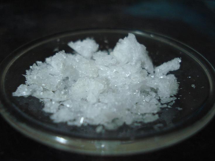

fotka od Leland
- Gęstość: 2,66g/cm<sup>3</sup> w 20°C
- Rozpuszczalność w wodzie: 110g/l w 20°C, 240g/l w 100°C
- Temperatura topnienia: 1069°C
- Temperatura wrzenia: 1689°C
Toksyczność: LDlo(doustnie, szczury): 6600mg/kg
- Przechowywanie: szczelne opakowania, suche pomieszczenie, temperatura pokojowa
Własne spostrzeżenia: Otrzymać go jest najlepiej w reakcji kwasu siarkowego z wodorotlenkiem potasu:
2KOH + H<sub>2</sub>SO<sub>4</sub> = K<sub>2</sub>SO<sub>4</sub> + 2H<sub>2</sub>O
Pamiętajmy jednak aby do reakcji nie brać stężonych roztworów! Gdy dodamy dużą ilość odczynników do jego otrzymania wytrąca się w postaci osadu (na zdjęciach). Związek ten znajduje zastosowanie jako nawóz sztuczny, przy produkcji szkła i ałunów.
Komentarz: Fotka od Leland
