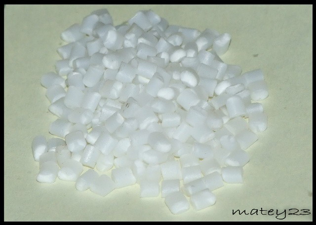

Zdjęcie od Mateya23:
- Kolor: przeźroczysty
- Gęstość: 1,05g/cm3 w 20*C
- Rozpuszczalność w innych rozpuszczalnikach: disiarczek węgla, pirydyna, wiele estrów, ketonów, węglowodorów aromatycznych i ich chloropochodnych
- Palność: palny
Toksyczność: substancja nietoksyczna
- Przechowywanie: szczelne opakowania, suche pomieszczenie, temperatura pokojowa
Własne spostrzeżenia: Przy pracy z nim unikać silnych utleniaczy. Jest to termoplastyczny polimer z grupy poliolefin otrzymywany w wyniku polimeryzacji styrenu:

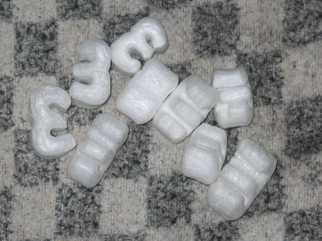

Czysty polistyren jest twardy, kruchy, mało elastyczny, posiada doskonałe właściwości dielektryczne, prawie niezależne od wilgotności otoczenia, odznacza się dużą rozszerzalnością cieplną i wykazuje wrażliwość na działanie promieni ultrafioletowych. Na powierzchni polistyrenu łatwo gromadzi się elektryczność statyczna. Jego zalety to niska temperatura mięknienia i mniejsza lepkość stopu, może on być barwiony na dowolny kolor. Polimer ten jest odporny na działanie większości kwasów (z wyjątkiem stężonych azotowego(V), siarkowego(VI) i octowego), zasad i roztworów soli. Można obrabiać go metodą wytłaczania lub wtryskową. Tworzywa polistyrenowe służą do produkcji: rur kwasoodpornych, manipulatorów, części samochodów, zabawek, opakowań, galanterii, wyrobów codziennego użytku, piankowych materiałów termoizolacyjnych stosowanych w budownictwie i chłodnictwie (np. styropianu). Jego formę spienioną - styropian otrzymuje się w wyniku gwałtownego ogrzewania parą wodną polistyrenu w formie granulek, wewnątrz których znajduje się niewielka ilość czynnika spieniającego (mieszanina n-pentanu i izo-pentanu). Zdjęcie styropianu pod mikroskopem:
http://upload.wikimedia.org/wikipedia/c ... filter.jpg
polistyren.jpg [ 63.28 KiB | Przeglądane 2680 razy ]
Polistyren (styropian).jpg [ 183.39 KiB | Przeglądane 2772 razy ]
