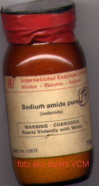

<center>AMIDEK SODU
Amidek sodu
NaNH<sub>2</sub>
- Kolor: biała do szarej
- Zapach:
- Gęstość: 1,39 g/cm<sup>3</sup>
- Rozpuszczalność w wodzie: rozpuszczalny wraz z reakcją
- Temperatura topnienia: 210°C
- Temperatura wrzenia: 400°C
- Toksyczność:
- Przechowywanie: szczelne butle, pod warstwą rozpuszczalnika pozbawionego śladów wody, np. toluen, aceton, eter, benzyna ekstrakcyjna.
Własne spostrzeżenia: Jest bardzo wrażliwy na wilgoć i nietrwały na powietrzu. Z wodą reaguje w sposób zbliżony do sodu, w reakcji wytwarza się amoniak i wodór. Amidek sodu jest używany między innymi do otrzymywania cyjanków, azydków oraz indygo. Temperatura zapłonu: 450°C.
Amidek sodu.jpg [ 13.59 KiB | Przeglądane 2328 razy ]
