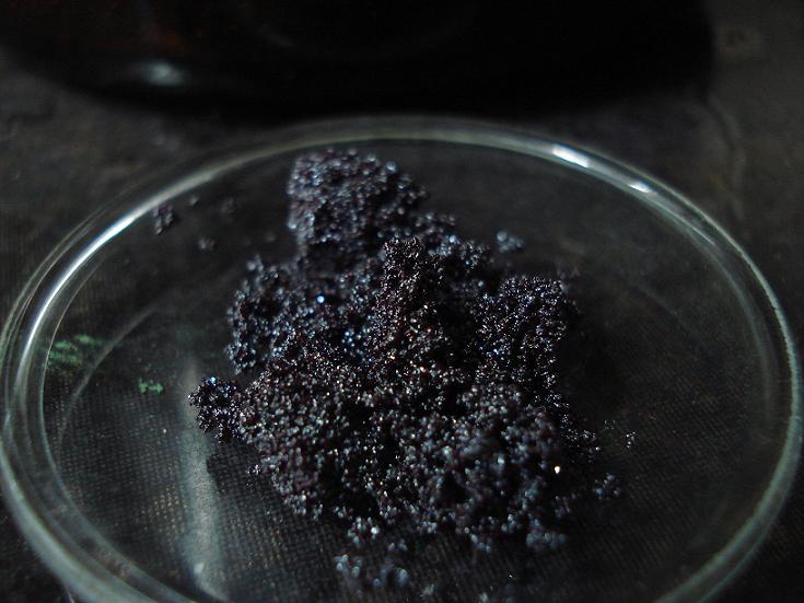

<center> Chromu (VI) tlenek
Chromu trójtlenek
CrO3
Masa cząsteczkowa = 100u
Postać: ciało stałe
Kolor: ciemnobrazowy, ciemnofioletowy
Zapach: brak
Gęstość: 2,7 g/cm3
Izotopy: nie dotyczy
Rozpuszczalność w wodzie: 63g/100ml w 20C
Rozpuszczalność w innych rozpuszczalnikach:
Temperatura topnienia: 197 st. C
Temperatura wrzenia: 250 st. C (rozkład)
Palność: niepalny
Toksyczność: ORL-RAT LD50 80 mg kg-1, INH-RAT LD50 21,7 mg/m3
Higroskopijność: tak
Przechowywanie: szczelne opakowania
Bezwodnik kwasu chromowego. Jako silny utleniacz moze reagowac wybuchowo z reduktorami. Stosowany glównie do chromowania metali oraz otrzymywania soli chromu (VI).
Przy pracy zachowac wszelkie środki ostrożności (odczynnik toksyczny o silnym działaniu rakotwórczym!)
vmccro3.JPG [ 70.08 KiB | Przeglądane 3066 razy ]
