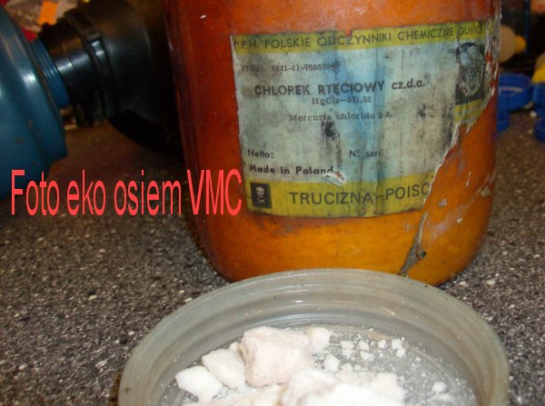

HgCl2 cz.d.a..jpg [ 58.74 KiB | Przeglądane 5489 razy ]

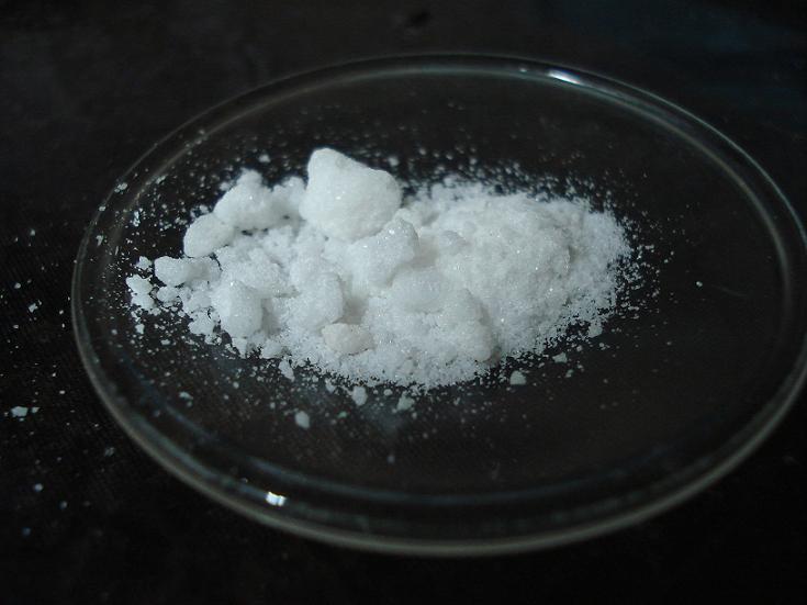

vmchgcl2.JPG [ 53.24 KiB | Przeglądane 3831 razy ]
