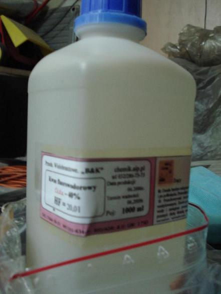

<center> Fluorowodorowy kwas
HF
Masa cząsteczkowa = 20u
Postać: ciecz
Kolor: bezbarwny
Zapach: ostry, duszący
Gęstość: 1,15-1,18 g/cm<sup>3</sup>
Izotopy: nie dotyczy
Rozpuszczalność w wodzie: -
Rozpuszczalność w innych rozpuszczalnikach: -
Temperatura topnienia: -36 °C
Temperatura wrzenia: 108 °C
Palność: niepalny
Toksyczność: ORL-RAT LD50 90ml kg-1, INH-RAT LC50= 1276 ppm/1H
Higroskopijność: -
Przechowywanie: szczelne butelki z PET
Nieorganiczny kwas beztlenowy który znalazł zastosowanie głównie dzięki swojej zdolności do trawienia szkła:
SiO<sub>2</sub> + 4HF ==> SiF<sub>4</sub> + 2H<sub>2</sub>O
SiO<sub>2</sub> + 6HF ==> H<sub>2</sub>[SiF<sub>6</sub>] + 2H<sub>2</sub>O
Znalazł on także zastosowanie w produkcji fluorków oraz freonów.
Jest silnie toksyczny, wywołuje poważne oparzenia skóry, a jego rozcieńczone roztwory przenikają przez skóre do kości. Zalecana szczególna ostrożność!
sulik napisał(a):
Jest to praktycznie jedyny kwas ktory radzi sobie z przetrawianiem ceramiki kwasoodpornej (zreszta kazdego rodzaju ceramiki - ktora jak wiadomo jest dosc odporna)
vmchf.JPG [ 37.23 KiB | Przeglądane 2748 razy ]
