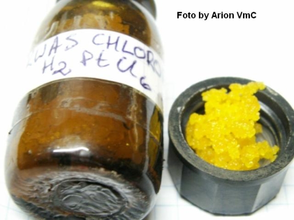

<center>KWAS CHLOROPLATYNOWY, HEKSAHYDRAT
H<sub>2</sub>PtCl<sub>6</sub> x 6H<sub>2</sub>O
- Kolor: ciemnożółty do pomarańczowego
- Zapach: intensywny kwasu solnego
- Gęstość: 2,431 g/cm<sup>3</sup>
- Rozpuszczalność w wodzie: dobrze rozpuszczalny
- Rozpuszczalność w innych rozpuszczalnikach: rozpuszczalny w etanolu i eterze
- Temperatura topnienia: 60°C
- Temperatura wrzenia: -
- Temperatura rozkładu: powyżej 110°C
- Toksyczność: substancja toksyczna w przypadku połknięcia. Silnie żrąca, w kontakcie z substancjami takimi jak bibuła, drewno może spowodować pożar. Również jej ślady mogą być skrajnie niebezpieczne podczas prac z wodorem.
- Przechowywanie: szczelnie zamknięte naczynia z ciemnego szkła
Własne spostrzeżenia: Podczas przechowywania nad stęż. H<sub>2</sub>SO<sub>4</sub> traci część wody krystalizacyjnej, a nad P<sub>2<sub>O</sub>5</sub> daje monohydrat. Ogrzany do 110°C rozkłada się powoli z wydzieleniem Cl<sub>2</sub>, H<sub>2</sub>O i PtCl<sub>2</sub>, a powyżej 150°C wydziela się gąbczasta Pt.
H2PtCl6.JPG [ 133.1 KiB | Przeglądane 2422 razy ]
