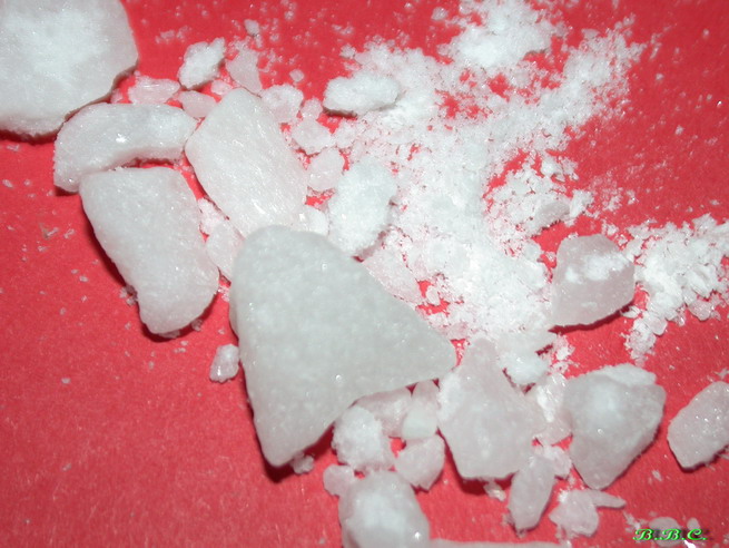

- Kolor: białe lub bladożółtawe kryształki
- Zapach: źródła podają ''odorless'', ale wyczuwalny jest subtelny zapach, podobny do benzaldehydu

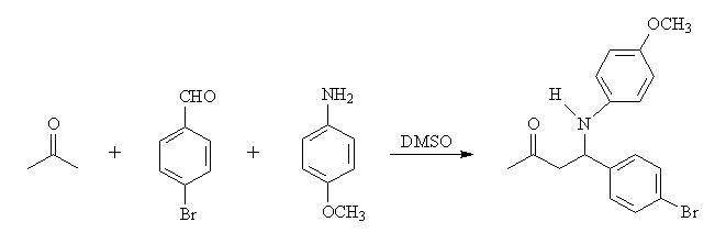

9. reakcja Mannicha; p-bromobenzaldehyd, w reakcji z p-anizydyną i acetonem tworzy produkt o ciekawej strukturze:

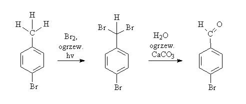

dla zainteresowanych podaję pierwszą metodę syntezy 4-bromobenzaldehydu:
1. W litrowej kolbie na 3 szyje, zaopatrzonej w mieszadło, chłodnicę zwrotną, wkraplacz i termometr, umieszcza się 100 g (0,58 mol) p-bromotoluenu. Termometr powinien być umieszczony dość głęboko, jak najbliżej dna kolby, podobnie z nóżką wkraplacza, im dłuższa, tym lepsza. Wylot chłodnicy podłączony jest do zestawu absorbującego ulatniający się gaz. Korzystnym rozwiązaniem jest tu wprowadzenie mieszadła mechanicznego przez chłodnice zwrotną kulkową, ale wtedy nie można wylotu chłodnicy połączyć z zestawem do absorbowania gazu, zatem innym rozwiązaniem jest użycie 4-szyjnej kolby, albo kolby z jedną szyją plus nasadka czterodrożna.
2. Kolba ogrzewana jest w łaźni olejowej (może być czasza elektryczna, jesli używamy mieszadło mechaniczne) do temp 105 oC, zawartość kolby jest mieszana i jednocześnie naświetlana lampą wolframową 150 wat
3. W tym czasie wkrapla się powoli 197 g (61,8 cm3, 1,23 mol) bromu. Pierwszą połowę tej ilości bromu wkrapla się w ciągu godziny, utrzymując temperaturę w zakresie 105 - 110 oC. Resztę bromu wkrapla się w temp. ok. 135 oC, w ciągu dwóch godzin. Zawartość kolby jest cały czas mieszana. Po dodaniu całego bromu temperaturę trzeba powoli podnieść do 150 oC.
4. Zawartość kolby, po ochłodzeniu, przenosi się do 2-litrowej kolby. I tu trzeba uważać, ponieważ uzyskany produkt przejściowy jest lachrymatorem, a w przypadku dostania się na skórę powoduje bolesne oparzenia. Ulgę przynosi spłukanie poparzonego miejsca alkoholem.
5. Do kolby dodaje się 200 g sproszkowanego węglanu wapnia, dokładnie miesza, po czym dodaje 200 cm3 wody i ogrzewa pod refluksem około 15 godzin. Korzystne jest dalsze mieszanie zawartości kolby.
6. Produkt następnie poddaje się destylacji z parą wodną, pamiętając, by wylot rurki doprowadzającej parę wodną do kolby destylacyjnej znajdował się jak najbliżej dna kolby. Znowu korzystne jest mieszanie zawartości kolby, co może sprawić pewien kłopot, ale z kolei bez mieszania destylacja idzie powoli. Pewnym rozwiązaniem jest jak najbardziej intensywne dostarczanie pary wodnej, która będzie tą zawiesinę w kolbie mieszać
7. Destylat najlepiej zbierać w porcjach półlitrowych i ochłodzić. Wydziela się osad p-bromobenzaldehydu, który należy odsączyć i wysuszyć. Z pierwszego litra destylatu otrzymuje się 50 - 60 g p-bromobenzaldehydu o t.t. 55 - 57 oC. Z dwóch kolejnych litrów destylatu, po ochłodzeniu, zakwaszeniu i pozostawieniu na jakiś czas, można jeszcze otrzymać około 15 - 20 gramów p-bromobenzaldehydu, t.t. rzędu 50-57 oC. Oczyścić go najlepiej przez przeprowadzenie go w połączenie bisulfitowe, co po hydrolizie da jakieś 13 - 18 gramów p-bromobenzaldehydu o t.t. ok. 55 - 57 oC.
8. W sumie wydajność jest rzędu 65 - 75 gramów (60 - 70 %)
9. Oczyszczanie przez bisulfity: surowy produkt rozciera się z nasyconym roztworem wodorosiarczanu sodu, użytego w ilości 2 cm3 na gram surowego, suchego p-bromobenzaldehydu, otrzymaną gęsta zawiesinę (pastę) zostawia się na trzy godziny, sączy, przemywa absolutnym alkoholem i eterem. Osad przenosi się do kolby połączonej z zestawem do destylacji z parą wodną, dodaje w niewielkim nadmiarze nasycony roztwór węglanu sodu i destyluje. z destylatem postępuje się jak powyżej.
