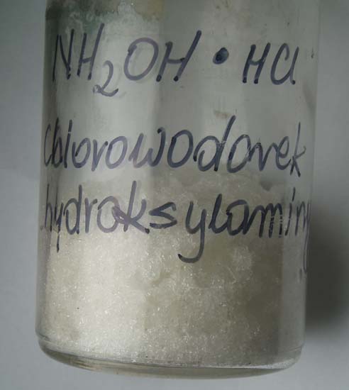

Własne spostrzeżenia: Zmieszany z wodorotlenkiem potasu rozkłada się zadymiając otoczenie. Otrzymuje się go poprzez zobojętnienie hydroksyloaminy kwasem solnym. W chemii wykorzystuje się go jako odczynnik do otrzymywania hydroksyloaminy (zmieszany z alkaliami wydziela hydroksyloaminę, którą oddestylowuje się pod zmniejszonym ciśnieniem). Pyzatym stosowany do otrzymywania oksymów. Stary chlorowodorek hydroksyloaminy jest zżółknięty.
Oxygenium napisał(a):
dodaję kilka dodatkowych informacji i fotkę
CAS No.: 5470-11-1
masa cząsteczkowa: 69,49
substancja palna; podczas pożaru powstają tlenki azotu i chlorowodór. Pożar można gasić gaśnicą pianową, proszkową, z CO2 lub wodą. Pyły chlorowodorku hydroksyloaminy są wybuchowe
pH: 3 (roztwór 100 g/ litr wody, 20 oC)
temp. rozkładu: pow. 150 oC
dobrze rozpuszcza się w metanolu i etanolu
unikać pracy z substancjami utleniającymi i alkaliami
drażni śluzówki, przy długotrwałej pracy istnieje możliwość methemoglobinemii
chlorowodorek_hydroksyloaminy.jpg [ 40.59 KiB | Przeglądane 4854 razy ]
