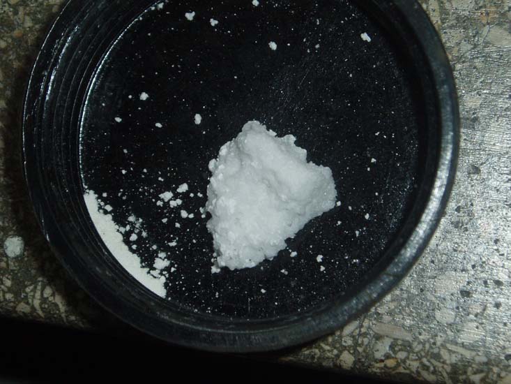

<center>JEDNOSODOWY FOSFORAN
Sodu dwuwodorofosforan(V)
NaH<sub>2</sub>PO<sub>4</sub>*H<sub>2</sub>O
- Kolor: bezbarwny do białego
- Gęstość: 2,04 g/cm<sup>3</sup>
- Rozpuszczalność w wodzie: 850 g/l w 20°C
- Temperatura topnienia: około 100°C
- Temperatura rozkładu: około 100°C
- Toksyczność: LD50 (szczury, doustnie): 8290 mg/kg (bezwodny); LD50 (królik, skóra): >7940 mg/kg (bezwodny)
Własne spostrzeżenia: Otrzymuje się go poprzez zobojętnienie roztworu kwasu fosforowego(V) słabym roztworem wodorotlenku sodu, lub poprzez reakcje węglanu sodu z kwasem fosforowym(V).
Ogrzewając ten związek przechodzi on w pirofosforan:
2 NaH<sub>2</sub>PO<sub>4</sub> -> Na<sub>2</sub>H<sub>2</sub>P<sub>2</sub>O<sub>7</sub> + H<sub>2</sub>O
Ogrzewając go w wyższej temperaturze otrzymujemy metafosforan:
NaH<sub>2</sub>PO<sub>4</sub> -> NaPO<sub>3</sub> + H<sub>2</sub>O
Wykorzystuje się go do zmiękczania wody kotłowej, do wyrobu proszków do pieczenia, galwanotechnice oraz w farbiarstwie.
fosforan_jednosodowy.jpg [ 83.49 KiB | Przeglądane 3649 razy ]
