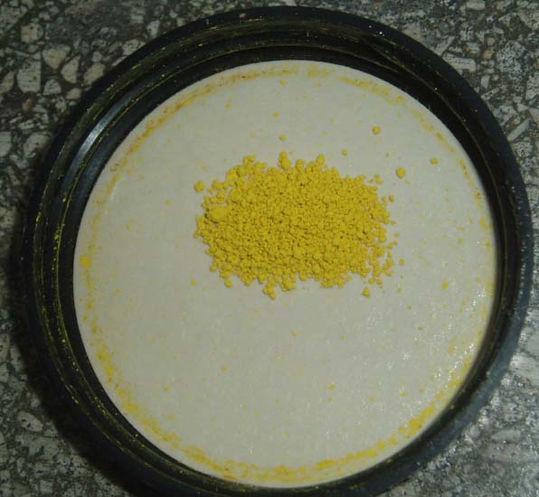

Oxygenium: Sól Fishera, jest nieorganicznym pigmentem, barwy złotożółtej.
Znana jest pod nazwą żółcień kobaltowa, lub aureolina (azotyn kobaltowo-potasowy), wynaleziona przez B. W. Fischera w 1848 r., we Wrocławiu (Breslau).
Odporna jest na światło, mniej na wilgoć, dlatego używana jest w technice olejnej i akwarelowej. Przypomina barwę żółcieni indyjskiej. Należy unikać mieszania jej z ultramaryną, odbarwia się zmieszana z barwnikiem organicznym. Jest pigmentem drogim, więc mało używana. wrazliwa na kwasy i zasady
Pigment mozna dość łatwo wykonac w labie:
1) Rozpuszcza sie 1 g chlorku kobaltu (II) w 20 ml destylki i zakwasza ok 1 ml stężonego kwasu octowego
2) w drugiej zlewce rozpuszcza się 8 g azotanu (III) potasu w 20 ml destylki
3) powoli, mieszając, dodaje sie powyższy roztwór do roztworu chlorku kobaltu (II)
4) wytraca sie żółciutki osad, który nalezy odsączyć i przemyć, wysuszyć
