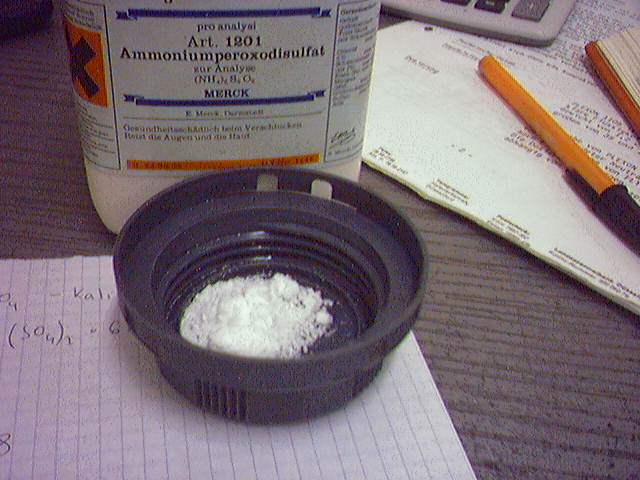

<center>Amonu Nadsiarczan
Peroksodisiarczan amonowy
(NH<sub>4</sub>)<sub>2</sub>S<sub>2</sub>O<sub>8</sub>
- Kolor: przeswitujacy bialy
- Gęstość: 1,982 g/cm<sup>3</sup> w 20°C
- Rozpuszczalność w wodzie:
620 g/dm3 w 20°C
582 g/dm3 w 0°C
- Temperatura topnienia: zozklad termiczny > 120°C
- Temperatura wrzenia: bd
- Temperatura rozkładu: 120°C
- Palność: nie palny
- Toksyczność:
LD50 dla szczura doustnie - 495 mg/kg
LD0 dla szczura, skora - 2000 mg/kg
- Higroskopijność: bd
- Przechowywanie: szczelne opakowanie, suche pomieszczenie w tem pokojowej ( od +15 do + 25°C - na okres max. 48h mozna przekroczyc temperature, do +40°C). Zdala od zrodel ognia i ciepla.
Osobiscie spotaklem sie z opakowaniami 250 g z tworzywa sztucznego oraz 25kg workami z tworzywa sztucznego
Własne spostrzeżenia: Osobiscie uzywalem (NH<sub>4</sub>)<sub>2</sub>S<sub>2</sub>O<sub>8</sub> jako skladnik mikrotrawienia miedzi, wraz z kwasem siarkowym(IV) tworza dobra mieszanine do podtrawienia Cu, a tym samym przygotowanie elementow miedzioanych do obrobki elektrochemicznej (np. miedziowanie, cynowanie)
Stosuje ten ziwazek rownierz przy analizie kompleksometrycznej zawartosci Cu w alkaicznej kompeli do miedziowania chemicznego, przed analiza dodaje sie do badanej probki okolo 3 g (NH<sub>4</sub>)<sub>2</sub>S<sub>2</sub>O<sub>8</sub> i gotuje 2 minuty - w ten sposob zostaja rozbite wiazania miedzy Cu, a EDTA zawartym w tej kompieli
Jest to silny ulteniacz o pH w r-ru wodnym 3,2 (100g/dm<sup>3</sup> H<sub>2</sub>O w 20°C)
