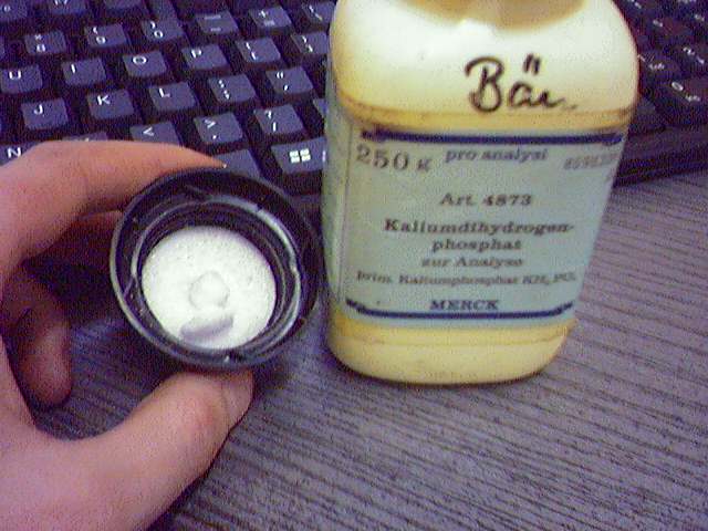

Elmo napisał(a):
Masz tu zdjęcia tego odczynnika w postaci krystalicznej:
19-03-07_1152.jpg [ 44.35 KiB | Przeglądane 4061 razy ]
