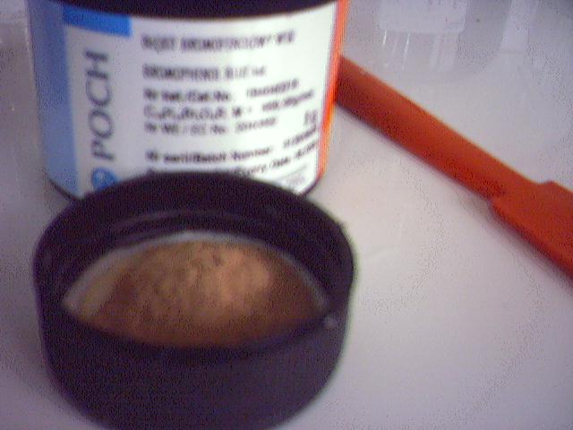

- Postać: cialo stale
- Kolor: rozowo-brazowy
- Zapach: zapach fenolu i kwasu octowego
- Rozpuszczalność w wodzie: 3g/dm3 (20*C)

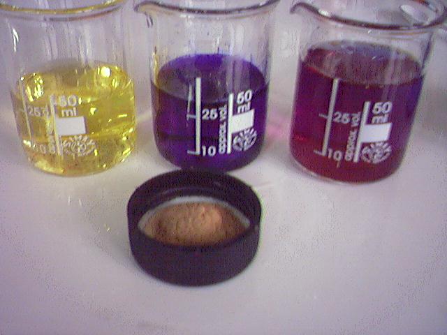

Własne spostrzeżenia: Jest to wskaznik w alkacymetrii.
Jego barwa w roztworze wodnym jest rozowa, w srodowisku o pH powyzej 4,6 fioletowa, natomiast w srodowisku w ktorym pH jest ponizej 3,0, wskaznik barwi sie na zolto
