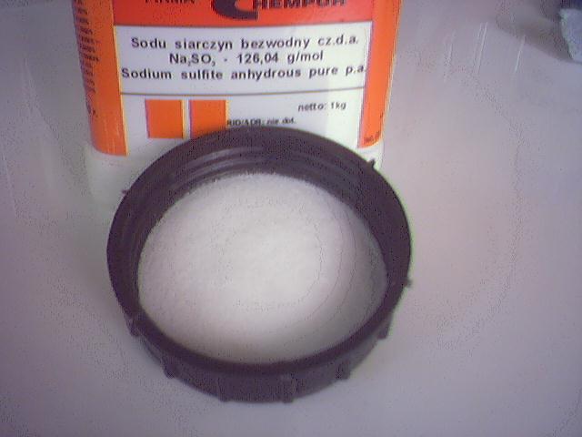

<center>SODU SIARCZYN BEZWODNY
Sodu Siarczan(IV) bezwodny
Na2SO3
- Postać: cialo stale
- Kolor: bialy
- Gęstość: 2,633 g/cm3 (w 20*C)
- Rozpuszczalność w wodzie:
220 g/dm3 (20*C)
495g/dm3 (40*C)
- Rozpuszczalność w innych rozpuszczalnikach: w alkoholu etylowym, nie rozpuszczalna
- Temperatura topnienia: > 500*C (rozklad)
- Temperatura wrzenia: rozklad
- Temperatura rozkładu: > 500*C
- Palność: nie palny
Toksyczność:
LD 50 (doustnie, szczur) 2610 mg/kg
LD0 (doustnie, krolik) 2824 mg/kg
LC50 (inhalacja, szczur) > 5,5 mg/dm3/4h
- Higroskopijność: tworzy hydrat Na2SO3+7H2O
- Przechowywanie: szczelne opakowanie, suche pomieszczenie
Na2SO3 ma zastosowanie w przemysle tekstylnym, garbarskim, winiarskim. Jest skladnikiem utrwalaczy i wywolywaczy w fotografii.
Roztwor Na2SO3 50g/dm3 H2O ma pH w granicach 8.8-10
8.8 - 10 (50 g/l, H2O, 20 °C)
Masa molowa: 126.08
