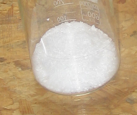

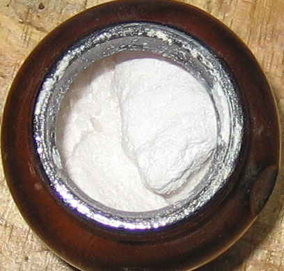

Wodorotlenek baru pochłania dwutlenek węgla, dlatego stare słoiki z tym odczynnikiem zawierają (szczególnie z wierzchu) BaCO<sub>3</sub>. Węglan jednakże również nadaje się do otrzymywania soli, a do analizy można taki odczynnik rozpuścić w wodzie i przesączyć. "Zwietrzony" wodorotlenek można poznać po tym, że węglan jest drobniejszy i bardziej sypki. Na pierwszym zdjęciu widać Ba(OH)<sub>2</sub> bez warstwy zwietrzonej, a na drugim prawdopodobnie widać węglan baru.
