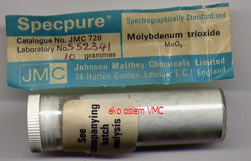

<center>Molybdenum trioxide,Molibdenu tritlenek
MoO3
- Postać: ciało stale proszek
- Kolor: biały do kremowego w zal od czystosci
- Gęstość: 4,69g /cm3
- Temperatura topnienia: 795 °C sublimuje przy 700 C
- Temperatura wrzenia: 1150 C
- Palność: nie palny .
- Toksyczność: nie tox.
- Higroskopijność: nie jest
- Przechowywanie: szczelne opakowania
Własne spostrzeżenia: Związek stabilny Molibdenu sześco wartosciowego nie toxyczny Oral rat LD50: 2689 mg/kg. Inhalation rat LC50: > 5840 mg/m3/4H ,na fotce w czystości sp.cz.
Dawniej stosowany do otrzymywania czystego molibdenu przez redukcję wodorem w 800 C , tlenek znajduje zastosowanie w technologii elektronowej .
eko.
MoO3.jpg [ 33.6 KiB | Przeglądane 3551 razy ]
