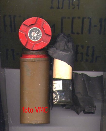

chloropikryna.jpg [ 30.82 KiB | Przeglądane 5746 razy ]
