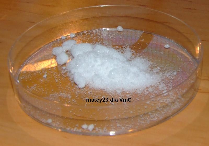

<center>Rtęci(II)Azotan(V) 1hydrat
Azotan rtęciowy
Hg(NO<sub>3</sub>)<sub>2</sub>*H<sub>2</sub>O
Numer CAS: 7783-34-8
Numer EINECS: 233-886-4
Hg(NO2)2 004.jpg [ 46.63 KiB | Przeglądane 3434 razy ]
