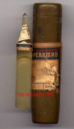

Na focie pełnoletnia już amp. dlatego barwa słomkawa.

Hydrazyna.jpg [ 15.36 KiB | Przeglądane 5796 razy ]
