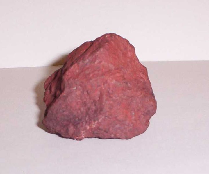

<center>Hematyt:</center>
- układ krystalograficzny: trygonalny
- twardość: 6-6,5
- gęstość: 4,95 - 5,26 ( najczęściej 5,20 )
- rysa: wiśniowoczerwona, brunatno czerwona
- nazwa: greckie haema (haima) = krew lub haimatites = krwisty nawiązując do czerwonej barwy po sproszkowaniu (jako minerał ma metaliczny kolor i odblask)
- kryształy: izometryczne, krótkosłupkowe, grubobeczułkowate, tabliczkowate lub płytkowe
- łupliwość: nie łupliwy
- przełam: drzazgowaty bądź muszlowy
- kruchość: kruchy
- barwa: stalowoczarna, czarna, nieprzezroczysty, metaliczny połysk
Szeroko rozpowszechniony, używany jako ruda żelaza ( ok. 70% Fe ).
Komentarz: Hematyt
Hematyt.jpg [ 4.73 KiB | Przeglądane 4332 razy ]
