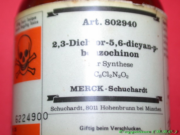

2,3-dichloro-5,6-dicyjano-1,4-benzochinon, C8Cl2N2O2, DDQ
Post 2,3-dichloro-5,6-dicyjano-1,4-benzochinon, C8Cl2N2O2, DDQ
<center>DDQ
C8Cl2N2O2

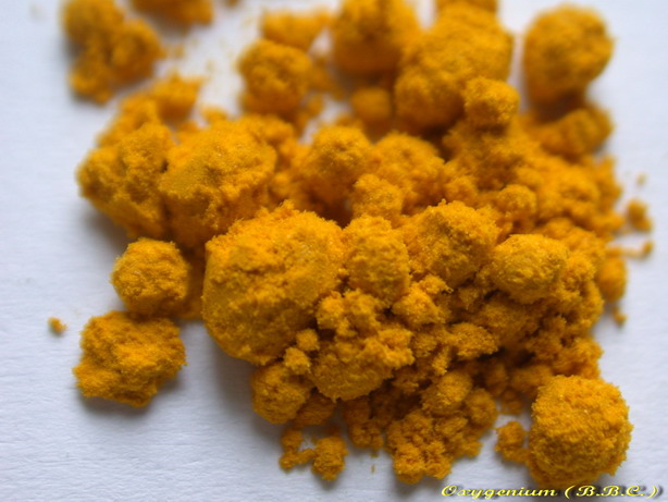

- Kolor: intensywnie żółtopomarańczowy

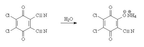

- Higroskopijność: higroskopijny, reaguje z wodą, ulegając powolnej hydrolizie i tworząc w pierwszym etapie jon -O (-)NH4(+):
Sól amoniowa w roztworze wodnym ma intensywne, czerwone zabarwienie.
