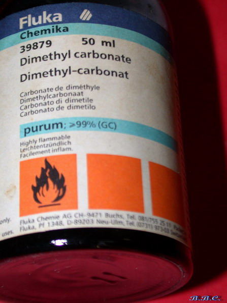

<center>WĘGLAN DIMETYLU
ester dimetylowy kwasu węglowego
C3H6O3

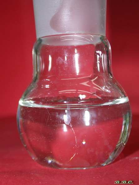

- Postać: ciecz
- Kolor: substancja bezbarwna, klarowna
- Zapach: charakterystyczny
- Gęstość: 1.069 g/ml
- Rozpuszczalność w wodzie: 139 g/litr
- Temperatura topnienia: 2 - 4 °C (inne źródła podają 1 oC)
- Temperatura wrzenia: 90 °C
- Temperatura rozkładu: °C
- Palność: związek bardzo łatwopalny; temp. zapłonu: 18 oC. Pożar można gasić gaśnicą proszkową, pianową, z CO2. Opary węglanu dimetylu są wybuchowe
- Toksyczność: toksyczny, rakotwórczy, ale w znacznie mniejszym stopniu niż stosowany w tym samym celu siarczan dimetylu. Wdychanie oparów prowadzi do uporczywego kaszlu
- Przechowywanie: w szczelnym naczyniu, z dala od źródeł ciepła

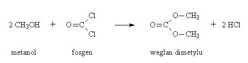

Własne spostrzeżenia: węglan dimetylu stosowany jest jako substrat w przemyśle farmaceutycznym, do produkcji agrochemikaliów, farb. W syntezie organicznej stosowany jest najczęściej jako czynnik metylujący lub karbonylujący. Ze względu na mniejsza szkodliwośc, niż siarczan dimetylu, jest on częściej stosowany do metylowania niż (CH3)2SO4. Można nim metylowac kwasy karboksylowe, fenole i niektóre aminy. Niejednokrotnie do reakcji wymagany jest katalizator - DBU.
Obecnie węglan dimetylu otrzymuje się najczęściej z fosgenu i metanolu, zgodnie z równaniem:
<center> Obrazek</center>
zamiast toksycznego fosgenu stosuje sie tez tlenek węgla i tlen, reakcja wymaga obecności katalizatora, którym jest chlorek miedzi i chlorek potasu. jest to tzw reakcja oksykarbonylowania metanolu
Unikac pracy z silnymi utleniaczami i tertbutanolanem potasu, gdyż w kontakcie z tymi związkami wybucha.
