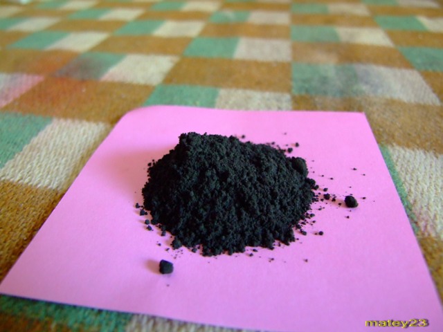

- Kolor: czarny

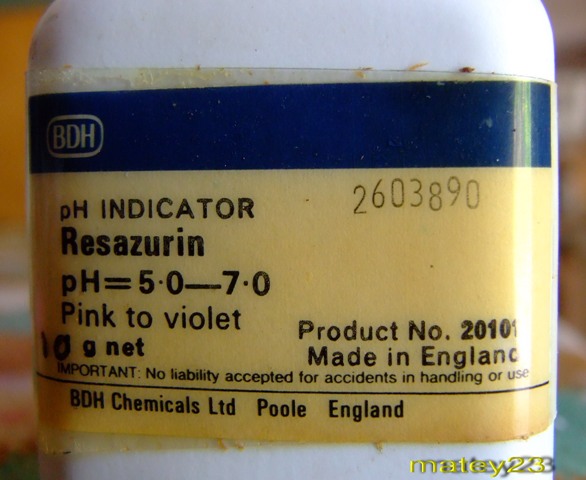

Resazuryna jest stosowana jako wskaźnik redoks, wskaźnik pH (roztwór wodny jest pomarańczowy przy pH 3,8, fioletowy przy pH 6,5) oraz w teście reduktazowym mleka. Jest to pośrednia metoda oznaczania ogólnej liczby bakterii w mleku. Określa się zależność pomiędzy czasem potrzebnym do redukcji resazuryny w mleku do formy bezbarwnej a prawdopodobną liczbą bakterii w danej próbce. Metodę tą stosuje się przy badaniu dużej liczby prób w krótkim czasie, jest ona używana tylko do klasyfikacji mleka surowego. Próba ta polega na dodawaniu 10 ml próbki mleka do 1 ml roztworu resazuryny i przechowywaniu w temperaturze 37 °C na łaźni wodnej przez 5 minut. Cała próba trwa około 3 godziny i jest uznana za obowiązującą przy klasyfikacji mleka.

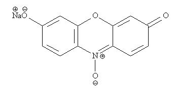

wzór strukturalny:
