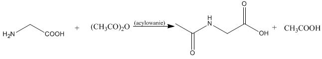

Przykładowa synteza:
W kolbie stożkowej zaopatrzonej w mieszadło umieszczamy glicynę (7,5g), wodę (30ml) i mieszamy do całkowitego rozpuszczenia. W razie potrzeby lekko ogrzewamy mieszaninę. Dodajemy bezwodnik octowy (0,21M; 19,9ml). Kontynuujemy mieszanie przez 15-20 minut, po czym pozostawiamy roztwór w lodówce na 12-18 godzin. Wytrącony osad odsączamy na lejku Buchnera pod zmniejszonym ciśnieniem , przemywamy lodowatą wodą i suszymy w temperaturze 100-110*C. Surowy produkt należy oczyścić poprzez krystalizację z wody i wysuszyć.
Źródło: "Laboratorium chemii organicznej i bioorganicznej", Politechnika Łódzka, 1991

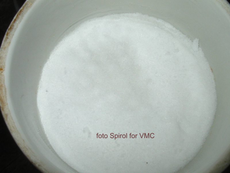

Komentarz: Lekko uwodniona
