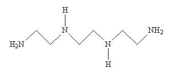

wzór strukturalny:

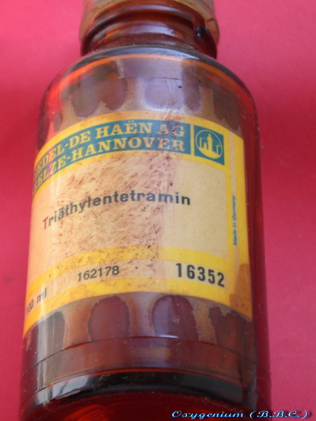

trietylenotetramina, 1.jpg [ 68.42 KiB | Przeglądane 3327 razy ]
