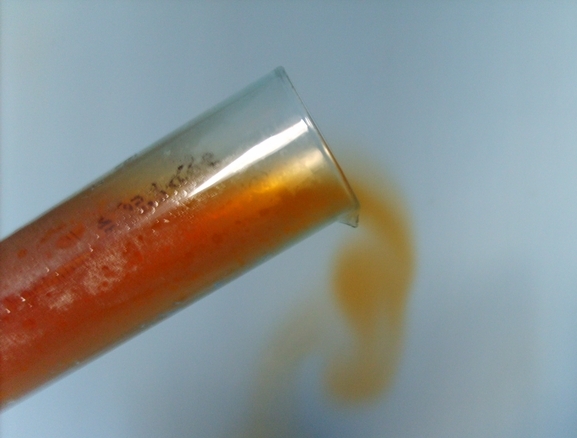

Dwutlenek azotu.jpg [ 171.07 KiB | Przeglądane 4364 razy ]

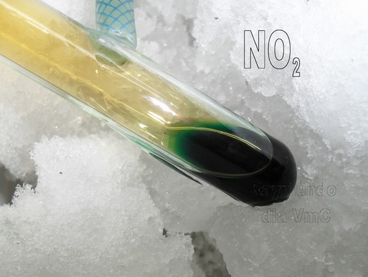

Foto dodaję- ciekły NO<sub>2</sub>
Komentarz: ciekły NO2
NO22.jpg [ 67.24 KiB | Przeglądane 4178 razy ]
