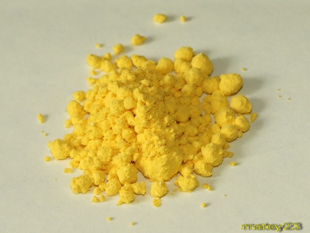

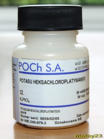

<center>Sześciochloroplatynian Potasu
K<sub>2</sub>[Pt(Cl<sub>6</sub>)]
Heksachloroplatynian Potasu
- Postać: Ciało stałe
- Kolor: Żółty
- Zapach: Bez zapachu
- Gęstość: 3,5 g/cm<sup>3</sup>
- Rozpuszczalność w wodzie: 5g/100ml 100°C
- Temperatura topnienia: 250°C
- Temperatura wrzenia: °C
- Temperatura rozkładu: ok. 250°C
- Palność: Niepalny
- Toksyczność: Toksyczny. Pyły wywołują objawy uczuleniowe górnych dróg oddechowych, kaszel, kichanie, katar, swędzenie, wypryski skórne.
- Higroskopijność: Niehigroskopijny
- Przechowywanie: Szczelnie zamknięte pojemniki.
Własne spostrzeżenia: Ważny, drogi i poszukiwany odczynnik chemiczny. Używany w laboratoriach analitycznych. Łatwo redukuje się do metalicznej platyny. Zależnie od warunków otrzymuje się metaliczną platynę w postaci proszkowej lub gąbczastej. Jako reduktory stosuje się przede wszystkim cynk, dwutlenek siarki, metanol, aldehyd mrówkowy.
[Pt(Cl)<sub>6</sub>]<sup>2-</sup> + 2Zn -> Pt + 2Zn<sup>2+</sup> + 6Cl<sup>-</sup>
CAS No.: 16921-30-5
masa cząsteczkowa: 485,9946 u
DSCF1822.jpg [ 33.26 KiB | Przeglądane 2136 razy ]
DSCF1819.jpg [ 58.78 KiB | Przeglądane 2137 razy ]
