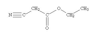

wzór strukturalny:
cyjanooctan etylu, wzorek.JPG [ 4 KiB | Przeglądane 4451 razy ]

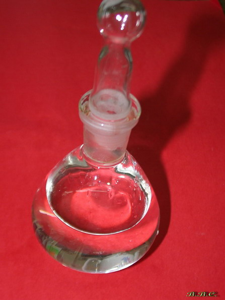

cyjanooctan etylu.jpg [ 53.75 KiB | Przeglądane 3328 razy ]
