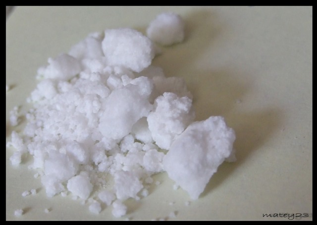

<center>Kadmu chlorek
Kadmu chlorek
CdCl<sub>2</sub>
- Gęstość: 3,32 g/cm<sup>3</sup>
- Rozpuszczalność w wodzie: 1680 g/cm<sup>3</sup> w 20°C, 1800 g/cm<sup>3</sup>100°C
- Rozpuszczalność w innych rozpuszczalnikach: aceton,etanol
- Temperatura topnienia: 560°C
- Temperatura wrzenia: 960°C
Toksyczność:Substancja z grupy T+,toksyczny po połknięciu, może powodować raka, czynnik mutagenny,powoduje bezpłodność, bardzo toksyczny dla organizmów wodnych(LC50/96h dla ryb mniejsza niż 1mg/l),uszkadza wątrobę, nerki i szpik kostny. Po spożyciu powoduje mdłości,wymioty, bóle żołądka, w przypadku wdychania duszności, a po dłuższym czasie powoduje odmę płuc. LD50(doustnie, szczur) 3 mg/kg, LDLo(człowiek)- 88 mg/kg, konieczna b.dobra ochrona dróg oddechowych,okulary ochronne oraz rękawice.
- Przechowywanie: szczelne opakowania, dobrze wentylowane pomieszczenia, temperatura od +15 - +25°C
Własne spostrzeżenia: Należy unikać silnego ogrzewania, metali alkalicznych, BF<sub>3</sub>. Należy unikać toksycznych produktów rozkładu.
matey23// Chlorek kadmu jest używany do otrzymywania siarczku kadmu, a ten używany jako pigment przy wyrobie farb. W syntezie organicznej bezwodny chlorek kadmu używany jest do otrzymywania związku kadmoorganicznych.
Komentarz: Zdjęcie od matey23. Dziękuję za zdjęcia niektórych odczynników. Pozdrawiam.
